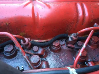

Hallo,
für mich hört sich das so an, als hätte die Werkstatt die Einspritzdüsen um 180 Grad verdreht eingebaut. Schau mal ob die Lecköllleitung zum Ventildeckel zeigt
Hallo,
Habe nachgschaut und konnte es kaum glauben, die leckölleitung zeigt NICHT zum Ventildeckel!!! Somit nehme ich mal schwer an das dieses Rätsel gelöst ist! Werde morgen früh die Werkstatt kontaktieren und und das sofort beheben lassen!

...unglaublich! Ich hätte jetzt nicht damit gerechnet, dass ein IH-Bude im Zusammenbau so schusselig zu Werke geht u. und habe deshalb in meinen "Tipps" etwas weiter ausgeholt, statt so simple Dinge wie korrekter Düseneinbau in Erwägung zu ziehen! Das merkt man doch u. sieht reichlich bescheuert aus, wenn die RLL (dann) vor der Düse u. über dem Schraubenkopf vom Gabelhalter liegt...
