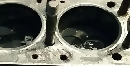

hallo Leute ,
da ich ja Probleme mit meinem D439 habe .
er springt total schlecht an.
kühlwasser ist ständigt weg
und er raucht weiß.
habe ich bei kleinanzeigen einen Motor vom D432 gefunden der aus einem BKS Stapler stammt passt dieser bei mir ?
da bei meinem Block der Vorbesitzer die Büchsen eingeschweißt hat  brauche ich einen "neuen" Block.
Der Motor passt rein, du musst den Stirndeckel und die hintere Kurbelwellenabdichtung sowie die Schwungscheibe und Ölwanne tauschen.

Naja etwas sauber hätte man das schon machen können! Aber ich kann mir nicht vorstellen
Das die Buchsen eingeschweißt sind, das bekommt man doch niemals so plangeschliffen das
Die zylinderkopfdichtung dicht wird?????
Gruß thomas
Hallo Männer, in all meinen Berufsjahren, und das sind nicht nur ein paar, habe ich so etwas noch nicht gesehen.Man kann sich nur noch wundern sagt der Paylodoc.
Hallo
Es gibt natürlich Spezialbetriebe die so etwas mit großem Aufwand wieder wie neu machen können aber das lohnt sich natürlich nicht weil es nicht für ein paar hundert Euro zu haben ist.
MfG
Alwin
Es ist wieder zu richten,mir Block abfräsen,Buchsensitz nachsetzen und Kolben wieder auf passendes Maß bringen. Es ist allerding schlecht anhand des Fotos sagen zu können ob es Sinnvoll ist.Da man nicht weiß wieviel weg muß um eine sauber Dichtfläche zu bekommen!
Kurti
Also bei meinem Block wurden oben 0,6mm abgeschliffen. Allerdings nur weil sich der Block nach oben in der Mitte durchgezogen hat. Die Buchsensitze wurden danach nachgesetzt. Ob und wieviel ich meine Kolben jetzt abdrehen muss, wird sich beim einbauen zeigen.
Würde erstmal die Buchsen ziehen von deinem alten Block, wenn diese überhaupt noch rausgehen. Meine sind schon recht schwer gegangen.
