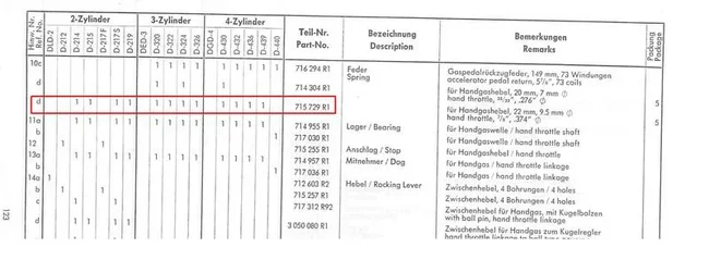

hallo
nein stell ihn wieder so ein wie er war dan bast du da handgassegment aus und dan tauscht du mal die druckfeder vom hebel aus dan geht das wieder alles
mfg lukas
Danke, das mit der Feder war der heisse Tipp. Die hatte ich beim Zusammenbau glatt übersehen, lag unbeachtet in der Ecke :)
