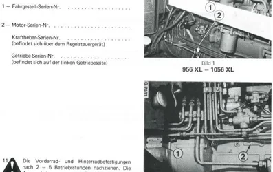

Hallo liebe Gemeinde,
kann mir jemand verraten wo die Motornummer von einem IHC 856XL (Motor DT239) zu finden ist???
Neber dem Ölfilter, in Fahrtrichtung rechts, habe ich nichts gefunden.
Der Motor ist in einem 745XL verbaut jedoch ohne Turbolade, das möchte ich gerne ändern in einen verbauen,wenn der Motor auch ein DT239 ist!
vieken Dank schon mal im voraus!!
Hallo,
es ist das untere Bild. Zwar vom 956 und 1056. So9llte aber ähnlich sein.
