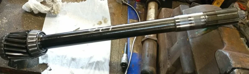

Von der hinteren  linken Seite kommen metallisch schnarrente  Geräusche am Getriebe, vermute den Allradabtrieb.
Manchmal ist auch nichts zu hören.
Wenn ich den Allrad einlege sind die Geräusche weg, gibt es hier bekannte Probleme oder kann man was einstellen?
Werde bei Gelegenheit den Allradabtrieb einmal abnehmen und unter die Lupe nehmen.
Da sollte man nicht mit fahren... der Schaden kann schnell sehr viel größer werden!
Hinter dem Allradgetriebe sitzt auf dem Zapfwellenstrang das Zwischenrad das die Kraft vom Triebling in das Allradgetriebe überträgt. Das Lager zwischen Zahnrad und Welle zerlegt sich oft. Eingelaufene Welle und augewaschenes Zahnrad gibt es gratis dazu. Da das zahnflankenspiel des ganzen dann nicht mehr stimmt kann das Doppelzahnrad im Allradgetriebe und in setenen Fällen auch das Zahrad auf dem Triebling beschädigt sein.
Frank

eup-1137630244-bfba332635283929852ab176cef675e9-1712739296_big.webpeup-1137630244-8c7d016dae6720f9a206aa2f09e817b7-1712739348_big.webp
Hallo,
Fehler gefunden, ist so wie es IHC-Engelbart geschrieben hat.
Lager defekt und Welle eingelaufen. Zahnrad und der Rest haben keinen Schaden genommen.
Jetzt bräuchte ich eine gut gebrauchte Welle für oben genannten Schlepper. Ersatzteilnummer: 3402746R1
Vieleicht  kennt einer einen, der einen kennt....... der eine hat.
Über Angebote würde ich mich freuen.
