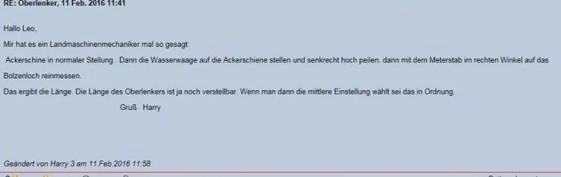

Hallo,
ich weiß, auf die Gefahr hin, dass mich nun einige Steinigen: Ich würde einen Oberlenker nicht im Internet bestellen. Da würde ich ein wenig mehr Geld ausgeben und dafür etwas vernünftiges kaufen. Für mich ist das ein sehr wichtiges Bauteil, ähnlich wie eine Betriebsbremse und da würde ich schon darauf achten, dass der von vernünftiger Qualität ist. Ist natürlich immer die Sache, was man damit vorhat, aber da würde ich kein Risiko eingehen.

@Harry: sorry ich war mir nicht sicher ob ich die frage schon einmal gestellt habe...... ok  hatte ich.
