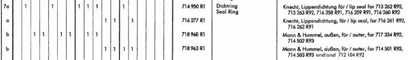

vielen Dank für deine Antwort. Wo aber soll da eine Gummidichtung sitzen?
Grüße
Martin
McCormick D 320 Bj. 1959
John Deere 6400 Bj. 1997 mit Funkwinde
Vielen Dank. Demnach lässt sich bei diesem Filter der Filtereinsatz ja entnehmen. In die Ersatzteilliste hätte ich ja auch mal schauen können. Dann sehe ich mir das nach dem Urlaub mal genauer an.
