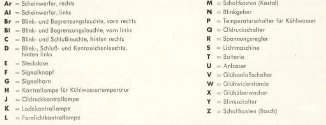

Sorry, da ist was schief gelaufen.
Hier der Schaltplanausschnitt:
eup-1137700381-5bb7e32381f3844b74bd89258894324c-1729713258_big.webpeup-1137700381-7bd4cd2745365ac126103516d04af54f-1729713279_big.webp
Wenn es lt. Schaltplan geklemmt ist (!), dann sollte die Ladekontrollleuchte und die Temperaturanzeige flackern.
Ursache: Drehzahl zu niedrig, Regler nicht OK, LiMa nicht OK, Keilriemen rutscht usw.
Könnte natürlich auch die Ladekontrollleuchte defekt sein und bei zu niedriger Drehzahl einfach keine ausreichende Generatorspannung und zu niedriger Öldruck sein.
Bin kein Fachmann aber so lese ich den Schaltplan.
Wenn anders geklemmt ist, dann gilt das was der Vorredner geschrieben hat.
