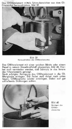

Wer Lesen kann und es auch tut ist klar im Vorteil. In der Betriebsanleitung steht, dass der Ölfilter als Spaltfilter aus gelegt ist. Der wird nicht erneuert, der wird ausgewaschen. Nix für ungut, Dieter, der "Linksdreher".
Hatte Dir 3 (drei!!) pdf auf einen Server geladen, die eine ist die Betriebsanleitung. Wer keinen download macht ist selber schuld, der hat halt nichts zum Lesen. Gruß, Dieter, der "Linksdeher".
