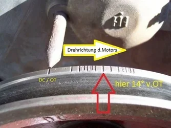

Wenn Du nicht sicher mit der Einstellung der ESP bist steck sie nochmal rein. Ansonsten ist das Zwischenrad der ESP nicht von Bedeutung im Rep.Fall.Wenn 4.Zyl Ventile überschneiden ist der 1.Zyl im OT. Dann gem TD Riemenscheibe auf Markierung bringen.Das Antr.Rad der ESP muß nun mit der Keilnut auf 10 Uhr zeigen.Pumpe rein.Mutter handfest anziehen.Feineinstellung an ESP durch drehen der Mutter nach rechts auf Markierung deckend bringen.Nun Schrauben SW 1/2" oder 13 mm befestigen. Alle Schrauben Muttern und Leitungen festdrehen.Anlage entlüften und los gehts. Grüße vom Paylodoc.eup-1136214408-76fea428c0005b5d30c169e96bbce892-1524560764_big.webpeup-1136214408-0d355662f73c9b68dec223d3ffe32490-1524560810_big.webpeup-1136214408-3a7d26cd6ce745b938ebfe536736b278-1524560966_big.webp

Hallo
Im Prinzip schon aber du mußt die KW auf 14 Grad vor OT stehen haben nicht auf OT und die Pumpe auf Markierung.
