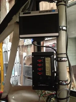

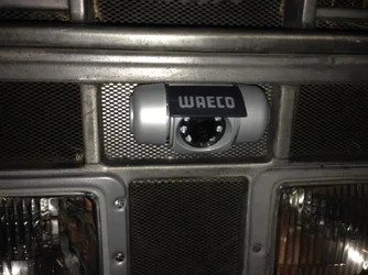

kann das nur bestätigen. Ich sehe bei meinem 533 mit umgebauten Frontlader die Staplergabeln nicht. Habe lange experimentiert und am ende eine Rückfahrkamera vorne am Frontlader angebaut. Eine zweite im Kühlergrill um alles abzudecken...
Jetzt kann ich die Staplergabeln sehen und auch beim ankoppeln der Geräte an der Euroaufnahmne ist es eine große Hilfe weil man sonst vom Sitz aus wirklich nichts sieht.
(Die Kabel in der Kabine müssen noch sauber verlegt werden).
