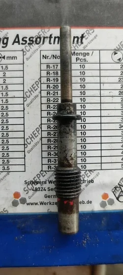

Ich habe den Stift eben mal raus geschraubt. Der O-Ring ist noch vorhanden, aber eingelaufen.
Er sitzt direkt an der Kante von kleinem Durchmesser zu großem.
Vielleicht hilft dir das weiter, Frank.
