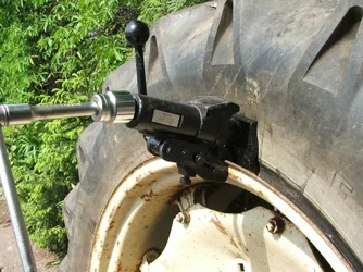

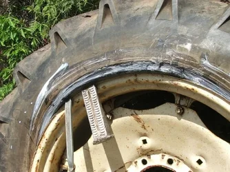

6. Reifen ins Tiefbett drücken. An Seite, die dem Ventil gegenüberliegt anfangen.
Hierzu gibt es viele Werkzeuge und Ideen.
Auf meinem Bild verwende ich die elegante Methode mit einem "bead cheata". Das ist ein klasse Abdrückwerkzeug. Ist nicht ganz billig aber effizient, einfach und schonend, geht auch zum Schlauch flicken ohne das Rad abzuschrauben. Vorteil: Rad kann stehen bleiben und muß nicht hochgewuchtet werden. Spart Kraft, geht nicht ins Kreuz und man kann alles allein machen.

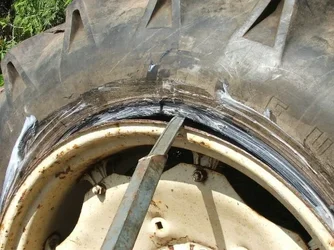

8. Das Rad liegt oder steht so, dass das Ventil zu uns weist. Zwei Montierhebel reichen nun aus, um den Reifen von der Felge zu hebeln.
Halt! Jetzt kommt das Allerwichtigste: Flutschi. Bevor der ersten Hebel angesetzt wird den Felgenrand und den angrenzenden Gummi gründlich und großzügig mit Montagepaste einschmieren. Bei mir hatte ich noch ein Eimerchen mit ranziger Schmierseife. Dinge die Gummi angreifen oder nicht mehr abgehen sind tabu, ansonsten geht alles, was irgendwie schmiert und abwaschbar ist, wie Seife, Spüli, Oma’s Vaseline etc. Ohne Schmierzeugs geht echt nix. Außerdem gibts weniger Beschädigungen an Gummi, falls der alte Reifen später wieder drauf soll.
Auf der Höhe des Ventils einen Hebel zwischen Reifen und Felge stecken. Wenn das Rad liegt geht es einfacher, wenn jemand auf der gegenüberliegenden Seite den Reifen mit dem Fuß heruntertritt, und zwar so weit, dass die Wulst ins Tiefbett der Felge rutscht. Gibt mehr mehr Spiel, und der Reifen lässt sich leichter über den Felgenrand hebeln. Der Anfang ist noch etwas widerspenstig aber eine Verlängerung des Montiereisens macht das wett. Gute Montiereisen und Gummi halten übrigens erstaunlich viel aus. Etwa 15 bis 20 Zentimeter weiter setzen Sie nun das zweite Montiereisen an und hebeln weiter. Stück für Stück um die Felge rum und irgendwann springt der Gummi raus.

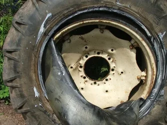

9. Schlauch entnehmen

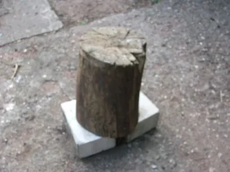

Wenn das Rad liegt, Holzklötze (ca 20 cm dick) unter den Mantel legen, damit der Schlauch durch den entstehenden Spalt einfacher entnommen werden kann. Steht das Rad noch geht das einfacher.
Blöd ist, wenn durch eine Wasserfüllung noch Restwasser im Schlauch drin ist, das gluckert immer dahin wo man es nicht braucht und so ein paar Liter Wasser machen den Schlauch so richtig schwer.
So,wenn man einen Plattfuß hätte wäre es an dieser Stelle schon geschafft.

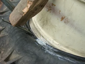

WICHTIG: Schmiere Schmiere Schmiere. Betreffenden Felgenrand und Gummi wieder großzügig einschmieren.
Montierhebel zwischen Reifen und Felge stecken. Dabei mit dem Montiereisen sozusagen durch den Reifen greifen, ansetzen, hebeln und weiter drücken bis ein Spalt entsteht.
In der Anleitung von Profi.de wird nun ein 2tes Montiereisen dazugesteckt und mit einem Hammer der Gummi weiter von der Felge geschlagen. Find ich persönlich aber nicht sogut.
Ich habe den bereits eingebrachten Hebel fixiert. Eventuell mit der Universalwaffe Aluspaltkeil nachhelfen und den Keil zusätzlich dazwischen hauen/drücken.

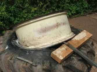

Nun mit Holzklotz einem eine stabile Auflage schaffen und das Rad auf diesem ablegen sodass nur die Felge auf diesem Klotz aufliegt. Wie auf dem Bild.
Der Spalt ist offen, das ist unser Ansatz.
Ab hier 2 Methoden.
Achtung: Inzwischen ist alles ziemlich flutschig.
Gewaltmethode 1: den Wulst mit einem Vorschlaghammer Stück für Stück runterschlagen bis der Gummi mit einem plopp abfällt.
Gewaltmethode 2.
Mit Montiereisen Zug um Zug immer weiter abhebeln. Dabei einen Holzklotz unterlegen um die Hebelwirkung zu verstärken. Dies hat den Vorteil, dass nicht nur der Gummi nach unten gedrückt wird, sondern auch die Felge gleichzeitig mit der Nase des Montierhebels gezogen wird.
So hangelt man sich am Felgenrand entlang, bis etwa nach 1/3 des Weges die Felge draussen ist. Voila. Geschafft.
