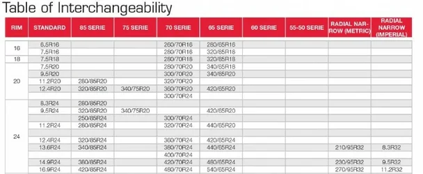

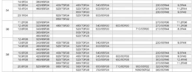

da hilft dir vielleicht diese Tabelle:
Wenn die Kombination 9.5R24 / 9.5R44 von der Voreilung gepasst hat, musst du, wenn du auf 13R36 umbereifst, auch die vordere Dimension anpassen.
Da schon 9,5R44 drauf waren, würde ich 13,6R38 wählen.
Übrigens ist es von den Felgen, die zu verwenden sind, egal, ob radial oder diagonal Reifen verwendet werden.
