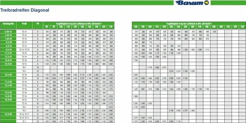

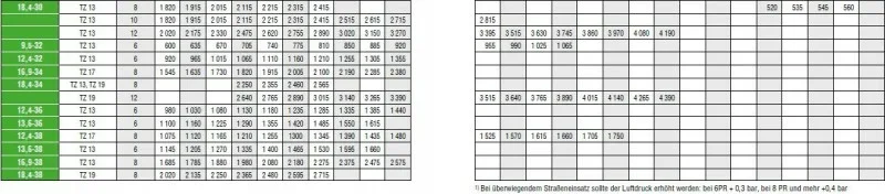

Meine Herrn!
Dieser "Reifenprofi" spricht dann von Autoreifen, Anhängerreifen, LKW Reifen,... aber ganz bestimmt nicht von Traktorreifen!
So einen Schmarrn hab´ ich ja noch nie gehört!
Beispiele gefällig?
Radialreifen:
Und Diagonalreifen:
