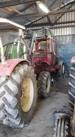

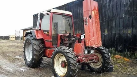

Hallo,
in diesem Bericht werde ich euch über die Restauration des 1056 XL auf dem laufenden halten.
Ich habe ihn meinem Freund Florian vermacht. Er wird nun komplett neu aufgebaut.
Der Schlepper wurde die letzten Jahre nur noch als Waldhure missbraucht. Dem entsprechend ist auch der optische Zustand eher bescheiden.
Er stand jetzt viele viele Jahre vergessen in einer Scheune, bis wir ihn aus seinem Dornröschenschlaf befreit haben.
Besonderheit: Es ist der 1. 1056 XL mit Sens-o-draulic. Laut Seriennummer sollte dieser Schlepper keine Sens-o-draulic haben.
Dann mal los....
Gruß Frederik
Hi Frederik,
Sieht ja garnicht mal so schlecht aus ! Ist die XL an den bekannten Stellen durchgerostet ?
Ich frag mich immer wie man so eine Maschine vergessen kann. Bei einem Todesfall ist es natürlich was anderes, das kommt ja mal öfters vor ...
Gruß Pascal
Moin,
der Schlepper ist gar nicht so schlecht wie man auf den ersten Blick vermuten könnte.
Im Grunde genommen funktioniert alles soweit.
Die Handbremse müssen wir machen.
Sogar die Schalteinheit ist noch in gutem Zustand. Alle Gänge schalten sauber durch.
Ansonsten müssen eben sämtliche Schläuche von der Druckluftanlage neu, diese sind über die Jahre porös geworden.
Die XL Kabine ist an einigen Stellen durchgerostet und im hinteren Bereich war mal ein Baum drauf gefallen.
Die Kabine bauen wir komplett neu auf. Sprich die Verrosteten Stellen rausschneiden und durch Teile von gesunden Kabinen austauschen. Habe ja zum Glück genug Kabinen hier liegen.
Bilder folgen.
Gruß Frederik
