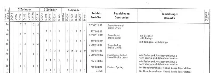

Hallo,
ich glaube seine Frage zielte darauf das die Portalachsen aller 2-Zylinder gleiche sind.
Also ob D-214, D-217, D-219 etc. alle die gleichen Achsen haben, damit seine Suche nach Ersatzteilen einen grösseren Bereich hat.
Laut Ersatzteiliste, siehe meine Scan von oben, sind die Bauteile innherhab der Typenreihe 2-Zylidner  wohl baugleich.
Das es natürlich links und rechts gibt, sieht man auch in der Ersatzteilliste, bei dem von mir markierten steht ja "rechts" dran.
In dem verlinkten Shop mit den Ersatzteilen vom D-214 werden links und rechts angeboten.
Er muss selber schauen ob er die Teile brauchen kann.

Hallo,
Gruß
Arno
Achse für D-215 und D-219
Achse für DLD DLD2 D-212 D-214 und D-217

Hallo Lukas,
niemand sucht Ärger, Aufklärung ist sinnvoll, somit werden teure Fehler vermieden.
Gerade an unserem Thema scheint es merkwürdigerweise unterschiedliche Gegebenenheiten zu geben.
Als Vielschrauber wirst Du vermutlich die gleichen Unterlagen haben wie ich, zumindest die Ersatzteilliste.
Wenn Du mal die Bereiche Fahrgestell und auch Bremse im Detail anschaust...wirst Du oft alle 2-Zylinder in einer Reihe finden.
Bei den Bremsen habe ich eine Abweichung gefunden.
Hast Du zufällig nen D-217F
Denn der D217-S hat laut Liste die gleichen Bremsen wie der D-219.
Ist schon merkwürdig das die Unterlagen so falsch sein sollen, oder?
Bei den Bremsen wird ja wenigstens unterschieden, aber an den erwähnten anderen Bereichen sind sie oft alle gleich genannt.
Ein Freund von mir hat nen D217-F, er scheint die Trommelbremse zu haben.

ja das ist so:
die achsen vom 215 und 219 kann auch für die anderen verwendet werden .
lies mal den text bei bemerkungen da wirst du lesen das eine ersatzteilnummer die andere ablöst bzw ersetzt.
klar ist es nicht erkennbar hier bei den achsen das kann man nur aus erfahrung wissen es gibt auch selten D-214 die eine handbremse haben aber das ist wieder um baujahr abhängig die sind dan von 1962 weil dort dan die 215 und 219 anfingen.
