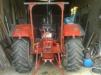

Hi,
mir fällt dazu nur noch de Methode meines Vaters aus den frühen 80ern ein.
Er hat einfach ein Förderband in der richtigen breite monitert.
Hat an meinem 624 auch gut funktioniert.
Suchbegriff: Fördergurt Abstreifer | 100x15mm | Meterware
Dieser liegt bei unter 20€/m, je nach Breite.
Hat halt nur nicht so einen schönen Winkel zum befestigen.
Gruß Matthias
PS: So sieht das aus..
