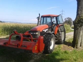

Kann man einen 3metrigen Kuhn Front/Heckmulcher am 955er hinten falsch rum anhängen und rückwärts fahren/betreiben ?
...ja ich weis, Drehrichtung Zapfwelle passt nicht, würde aber bei der Wegezapfwelle (Rückwärtsgang) passen
Überfordert das längerfristig den Antriebsstrang der Wegezapfwelle ?

In der Tat fährt der 955er mit den 18,4 R38 ziehmlich viel platt, bevor es zum Mulcher gelangt
Momentan läuft der Mulcher noch an meinen M160 vorn dran, wo er beim Losdrehn auch ganz schön auf den Antriebsstrang (der Frontzapfwelle) geht
Möchte in Zukunft wieder mit dem 955er Maisstoppeln mulchen und den stärkeren M160 zum Pflügen einsetzen
