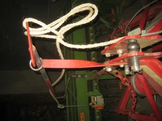

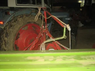

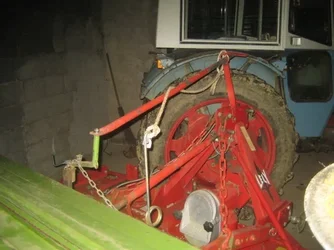

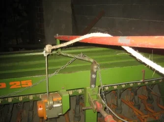

Hallo,
evtl. kann man am Bild was erkennen. Schau mal genau nach. Ich werde aber noch ein Detailfoto machen.
Gruß, Bernhard
