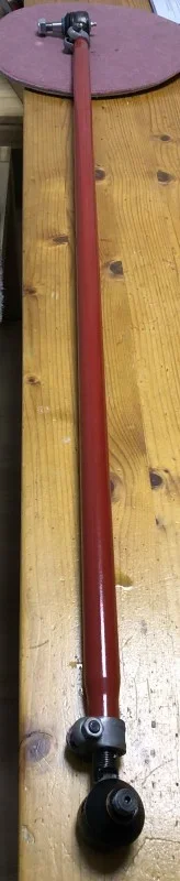

Hallo Patrick,
wenn du von einer kompletten Spurstange sprichst, dann gehe ich davon aus, dass es sich wohl um die Lenkschubstange handelt oder liege ich da falsch?
Wenn es sich um die Lenkschubstange handelt, dann kann man die recht kostengünstig restaurieren. Dies habe ich auch gerade bei meinem IHC 423 gemacht und sieht so aus.
eup-1137278325-fd9739e6621830dbbe146c04d96b3d13-1640862571_big.webpeup-1137278325-0277b58f5ba5fd59811dcf08af3cee39-1640862571_big.webpeup-1137278325-9f88e5dbc0217ac39eb40a5f4222847d-1640862571_big.webp
Solange die Stange nicht verbogen ist, hat der TÜV auch nichts auszusetzen.
Schreib mal kurz, ob es um die Lenkschubstange geht, dann schreibe ich dir noch ausführlicher.

Ok, dann bleiben wir erst mal bei der Lenkschubstange. Ich weiss jetzt nicht, wo da was bei dir geschweisst ist oder werden soll. Die Lenkschubstange darf auf jeden Fall nicht geschweisst sein, da du dort jeweils einen Kopf mit Linksgewinde und einen Kopf mit Rechtsgewinde hast, um die Länge der Stange im eingebauten Zustand einzustellen. Sollte dort etwas geschweisst sein, so müsste man für die Längeneinstellung jedes Mal die Stange ausbauen. Die Köpfe haben ein M16er oder M18er Gewinde.
Vielleicht stellst du mal Bilder ein von den wichtigen Stellen, wo die Köpfe zu sehen sind.

Tatsächlich ist bei mir eine Seite geschweißt bzw gepresst eup-1137278337-62c9cb4826e2e3d86df846b73dbe8877-1640865634_big.webp

Hallo zusammen,
die eine Seite ist immer verpreßt, sowohl bei der Lenkschub- als auch bei der Spurstange. Die Maße der Köpfe sind bei der D-Serie immer: Konus 14-16mm, Gewinde zum Eisnchrauben in die Stange M 16x1,5
Es gibt zwei Möglichkeiten:
1. Bei Rottstock, Granit oder sonstwo eine Universal-Stange kaufen (kann man für beides verwenden) oder wenn nur die geschraubte Seite kaputt ist, einen Ersatz-Kopf.
2. Ein Präzisions-Stahlrohr D 24mm, Wandstärke 5mm; Aufbohren auf 14,5mm und das Gewinde M16x1,5 reinschneiden. Hab ich so gemacht und abgenommen bekommen. Du kannst im Prinzip auch stärkere Köpfe nehmen (z.b. M 18x1,5), wichtig ist ja nur der Konus. Und: Hast dann halt zwei Rechtsgewinde, d.h. zum Spur einstellen mußt Du den Kopf abziehen.
Gruß aus Heidelberg, Bernhard

Habe die Spurstange gerade mal Halbseitig ausgebaut, die andere Seite lässt sich auch mit nem abzieher nicht heraus bekommen, sie macht doch me ganz schöne Welle, diese sieht man im eingebauten Zustand zwar nicht, habe mich jetzt aber dazu entschieden ne verstärkte bei Rottstock zu bestellen

Hallo Joerg,
ja, das auf der Zeichnung ist die verstellbare Vorderachse der D-Serie für unterschiedliche Spurweiten. Ich meinte aber das Einstellen der korrekten Vorspur bei der normalen Spurstange (so wie auf dem Foto): Wenn - wie heute üblich - in der Spurstange ein Links- und ein Rechtsgewinde verbaut sind, dann kannst Du die Vorspur einfach durch Verdrehen der Stange größer oder kleiner machen. Wenn Du zwei Rechtsgewinde einbaust, funktioniert das nicht, denn auf der einen Seite dreht sich das Gewinde dann um genau den Betrag rein, um den Du es auf der anderen rausdrehst, Länge bleibt also gleich. D.h. um die Spur einzustellen, mußt Du in diesem Fall den Konus auf einer Seite rauspressen und die Stange länger oder kürzer machen. Logischerweise muß man es auch so machen, wenn eine Seite gepreßt ist, denn dann kannst Du die Stange nicht drehen.Ist aber kein Problem - wenn der Konus mit dem Abzieher nicht rausspringt, einfach unter Spannung einen satten Prellschlag drauf, das wird dann schon.
