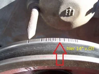

3.) Gibt es eine Abbildung  z.B. in einem Werkstatthandbuch, aus der man die Stellung der Stirnräder bei 0OT sehen kann.
     Das würde mir bei der Montage später sehr helfen, da ich die Stellungen der Stirnräder mit Edding markiert hatte, diese jedoch wie von Geisterhand duch das euphorische Reinigen der Teile nun verschwunden sind...

Hallo Thomas, 1: die KW kann für 2.Untermaß geschliffen werden. Achtung:Gegengewichte nicht abbauen.2: Einen Motor DTT gibt es nicht,entweder D oder DT,ansonsten sind die KW gleich.3:siehe Foto. LG vom Paylodoc.eup-1136557741-d16f03e76b706e7e6b6705a1cc5c59fd-1547015582_big.webp

Hallo Anton, liebe Grüße nach Schwäbisch Hall ! Eine solche Zeichnung ist mir nicht bekannt.Wenn Du aber gemäß der Riemenscheibe auf OT/DC stellst bist Du ja auf OTund alle Körnermarkierungen liegen deckend. Im Bild stehen wir gem.Betr.Anleitung auf FB.z.B14°v.OT jetzt nur noch Pumpe mit Keil auf 11:00 einschieben,fein justieren und ab geht die
Post.Ich hoffe ich konnte mich verständlich machen. Nochmals viele Grüße aus dem Rheinland
