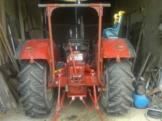

...schon mal ans ausgraben gedacht...? wenns Gelände und der Untergrund (z.B nur geschottert) passen...? ein Minibagger erledigt das billig und dauert 2-3Std. (:-))

Dann muß ich auch noch mal meinen Senf dazu geben, offensichtlich ist das Projekt Carport und Schlepper ja noch aktuell. Den Überrollbügel einfach kürzen ist zwar sicherlich eine einfache und schnelle Hilfe zum  unterstellen, aber da gibt es eine ganz klare Höhenvorgabe vom TÜV: 80 cm lichtes Mass, gemessen von der höchsten Oberkante des Kotflügelsitzes, d. h. wenn du diese vorgegebene Höhe nicht einhälst und an einen schlauen TÜV Mann gerätst, fährst du ganz einfach ohne Plakette vom Hof. Wie ich bereits geschrieben habe, bei schwarzer Zulassung: keine Überrollbügelpflicht, bei grüner Zulassung: Überrollbügelpflicht (BG)

ich hab bei meinem 624 mit 16.9-30 von Krone auf Bügel umgebaut.
(Krone hätte meinem Sohn zu viel beulem am Kopf bereitet).
Irgendwas mit  >2,1m.
Ich würde dies, vielleicht sogar etwas höher, mit einem Klappmechanismus realisieren.
Schaul mal im Netz, fast alle modernen Kleintraktoren mit Bügel haben so etwas.
Gans auf den Bügel verzichten ist keine Option. Ist ja kein Showtraktor.
Auspuff unter dem Carport abnehmen.
