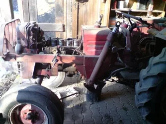

... wenn der Schlepper steht, der Motor halb demontiert ist und keine Chance besteht, ihn zu fahren ?!
Habt Ihr ’ne Idee, wie man einen Schlepper (Getriebe, Hydraulik ...) bewerten kann, dessen Motor demontiert ist - ausser einfach nur nach dem optischen Zustand zu gehen ?! Gibt es da "Indikatoren" ??
Bin gespannt auf Eure Antworten - Gruß D-439

Meintest Du vielleicht den hier, der hier vor kurzem angeboten wurde und für den Du Dich interessiert hattest?
Bei dem hat sich das mit dem Durchdrehen wohl erledigt.
Kupplung und Motor hängen aber noch dran. Lassen sich die Gänge einlegen? Ein Blick in den Kühler wäre sicherlich auch nicht schlecht. Auch wenn er nicht mehr gefüllt sein dürfte. Sind da vielleicht Ölaugen an den Wänden sichtbar?
Schau Dir die Einzelteile des zerlegten Motors an. Wie sehen die Ventile aus? Sind da starke Russablagerungen drauf? Wie sieht der Z-Kopf aus? Wie sehen die Kolben aus? Sind die Flächen noch Plan und eben oder haben die Frass oben drauf?
etc, etc.
Am Besten nimmst Du jemanden vom Fach mit, der mal den prüfenden Blick eines Mechanikers wandern lässt.
Viele Grüße
Thomas
