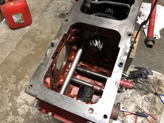

aufgund der aktuellen Lage hab ich vor 3 Monaten angefangen meinen 644 zu überholen.
Er ist Baujahr 76 und ich besitze ihn seit 12 Jahren, vor 10 Jahren wurde schon der Motor  samt neuer Kupplung übeholt.
Hier mal ein Bild vom Ausgangszustand:
Zuerst musste die Kabine runter:
Dann wurden die Kotflügel abgebaut, der Schlepper gereinigt, die Achstrichter abgebaut und das Differential ausgebaut um das Handbremsband zu erneuern.
In diesem Zug gabs auch neue SKF Lager
Dann wurde alles wieder eingebaut.
Natürlich mit neuen Dichtungen.
Die Zapfwelle wurde ebenfalls neu gelagert, nur hab ich leider keine Bilder davon gemacht.
Das ist momentan der aktuelle Stand, morgen werde ich die neuen Bremsautomaten mit Scheiben und die Achstrichter montieren.

Ich muss bei meinem 654 auch das Differential herausnehmen.
Wie hast du denn die Bremsgehäuse abgebaut. In meiner Reparaturanleitung steht, dass es mit Hilfe eines selbstgebauten Werkzeug funktioniert, einer Art Abdrücker. Das Bild ist allerdings sehr schlecht und man erkennt nicht viel. Hast du evtl. ein Bild davon?

Hallo Stephan,
habe das Gehäuse vorsichtig mit einem Schonhammer gelöst.
