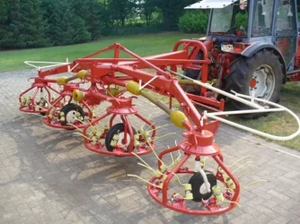

Hallo zusammen,
in der Schrauber-Galerie habe ich ein paar Bilder von meiner Überholung eines PZ SuperStrela Kombiheuer mit 5m AB eingestellt. Das Modell ist sicher recht seltend.
Der Schlepper ist ein Hieble Bergmeister 754A mit 72PS mit derzeitigen Außenbreite von 1,45m.Ausgestattet ist der Schlepper mit Allrad, Industriefrontlader, diversen Hydraliksteuergereäten, Mengenteiler, hydr. Unterlenkerverriegelung, Kabine mit beidseitigen Schiebetüren und vieles mehr.

Hallo Zusammen,
da ich ja gerade diesen PZ SuperStrela einsetze kann ich sagen das das Wenden hiermit gut funktioniert. Beim Schwaden ist die Qualität stark von der Arbeitsgeschwindigkeit abhängig, und man wir hier nicht die gleiche Flächenleistung eines "normalen" Schwaders gleicher Arbeitsbreite erreichen. Bei langsamer Geschwindigkeit ist die Qualität gut. Es bleibt halt immer ein Kombigerät.
Grundsätzlich ist die Qualität des SuperStrela beim Schwaden besser als die des Strela (hatte ich vorher).
Grüße, Guido
