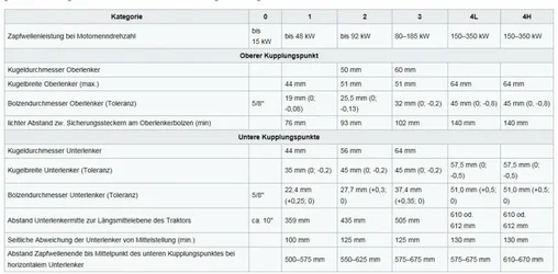

Hallo Empat,
Du hast doch bestimmt eine Ackerschiene, miss doch einfach den Bolzendurchmesser an einer unbenutzten Stelle,Wenn der Bolzen 22mm DM hat ist die Bohrung
22,4mit einer Plustoleranz von 0,25mm d. h. er darf neu bis zu 22,65mm sein. nicht kleiner als 22,4 wei es nur eine Plustoleranz ist.
Kat 2   27,7 +0.3  also bis zu 28mm ebenfalls eine einseitige Plustoleranz    kapiert ???
                                                                                            Harry

wenn Du den Oberlenker benutzt dann mußt Du ja die Anhängerkupplung entfernen,und einen von den 2  Bolzen für den Oberlenker verwenden.Du brauchst also
Schlepperseitig denselben Durchmesser(verm Kat 1 ). Wenn Du jetzt Geräteseitig Kategorie 2 brauchst dann muß das andere Oberlenkerauge eben 25.7mm DM
haben.
Für die Unterlenker gibt es neue Anschweissaugen wenn diese erneuert werden müssen. google : Anschweisaugen 3 Pkt Hydraulik,  Oberlenker
