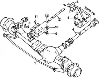

Hallo Leute,
ich muß demnächst die VA meines 644er neu lagern mit diesen Kunststoffbuchsen. Wie ich da ran komme weiß ich mittlerweile. Jetzt habe ich schon den Online-ET-Katalog von CaseIH durchgeblättert, finde jedoch immer nur den Bolzen, nicht aber die besagten Hülsen. Gibt es die einzeln zu kaufen, oder sie sie Bestandteil des Bolzens?
Die Distanzscheiben, kommen die nur auf die hintere Seite? Ich stell mal ein Bild aus dem Katalog rein, Bolzen und Scheibe markiert. Ist das Gewinde in der Bolzenstirnseite ein 10er oder 3/8 Zoll?

hallo,
ja die Buchsen gibts auch einzeln. sind in dieser Zeichnung die Nummer 12.
Edith meint noch:
Die Teile-Nummer ist 3134952R1
744 A:
was die original kosten kann ich dir leider nicht sagen, aber im Sparex-Onlinekatalog stehen die für ~ 10€ das Stück
Hey, das geht ja! Hoffentlich hat der Bolzen noch nichts abgekriegt. Den finde ich im Sparex nicht.
edit: Brauche ich die Position 11 auch (APL 1551)?

So, die Buchsen hab ich heute beim LaMa (kein Case-IH-Händler) bestellt, 6,70+MwST. Die Distanzscheiben original bestellen wäre Unsinn, da es sich hierbei um DIN-Teile handelt.
Da ich gerne alle Teile beieinander hätte, würde ich gerne im Vorfeld die Größe der Scheiben wissen, damit ich mir welche besorgen kann. Also den Außendurchmesser, Innendurchmesser und Stärke sind bekannt.
