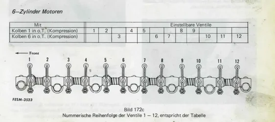

da ich bei meinem 956xl ein klickern bei jeder Drehzahl höre, möcht eich mal das Ventilspiel überprüfen bzw. einstellen.
Habe mal irgendwo eine Seite mit einer sehr genauen Anleitung gesehen. Find sie aber nicht mehr.
Vielleicht kann jemand helfen.
also diese Zeichnung ist schon mal sehr gut.
Hab die Anleitung in irgend einem Forum gelesen und da wurde jeder Schritt genau erklärt.
