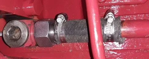

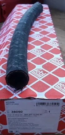

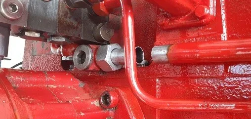

Hallo zusammen,
mein IHC724 mit Doppelpumpe hat ein Problem am Saugrohr der Hydraulikpumpe. Der Schneidring hat vermutlich das Rohr an der Filterseite so beschädigt dass ich es nicht mehr dicht kriege. Jetzt könnte man ja ein neues Rohr einbauen, aber meine Frage ist macht es da nicht eher Sinn das bestehende zu kürzen so dass ein neuer Schneidring wieder gut sitzt und dafür die Leitung zu kappen und mit einem Verbindungsschlauch wieder auf passende Länge zu bringen.Meines wissens arbeiten die neueren Typen 633 etc. doch auch mit Verbindungsschläuchen im Ansaugrohr. ggf. unempfindlicher gegen Vibrationen etc?
Hat jemand so was schon gemacht? wie seht ihr das? Bzw. kennt jemand den Unterdruck im Saugrohr um nen richtigen Verbindungsschlauch zu wählen...
Falls das nicht zu empfehlen ist würd ich ein gebrauchtes Rohr suchen aber das stell ich sonst später separat bei Suche ein.
Schon mal danke für eure Hilfe
