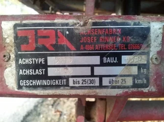

habe den kürzlich  gekauft, ist zum Holztransporter umgerüstet. Ladefläche ungefähr 3 x 1,80 m. Wurde sandgestrahlt, keine Typenschilder und keine Bordwände und sonstiges Gerödel mehr dran. Bereifung ist von Semperit 10./80-12, 8PR. Leider auch keine Marke mehr erkennbar - ich weiß, die Frage ist hemdsärmelig - aber wieviel Holz kann ich drauf laden? Der Vorbesitzer wußte es auch nicht. Danke für die Antwort.

ist unten an der Achse auch das Schild weg? Wir haben nen Mengele Einachser mit 4 Tonnen zGG-3,2 Tonnenachse
