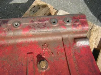

Nach deiner Beschreibung würde ich stark vermuten dass dein Block so aussieht:
Die Auswölbung unterhalb des Zylinderkopfes ist ein Wasserkanal und bei Frost die erste Adresse für Rissbildung.
Guck mal in dem Bereich genauer ob etwas zu erkennen ist, ggf. Lack entfernen. Der Riss auf dem Foto ist war auch erst nach entfernen des Lackes zu sehen.

Dennoch würd ich dir wünschen dass es doch kein Riss im Block ist, auch wenn es quasi keine Möglichkeit mehr gibt, wenns nicht aus der Kopfdichtung kommt. Es sei denn es kommt aus der Messingschraube, unten auf dem Foto.
