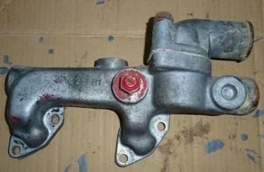

das würde mich auch interessieren! Wie im Bild dargestellt, der Istzustand bei meinem 353er! Ist das Thermostat als Ersatz nicht mehr zu bekommen, oder nur zum Goldpreis?
Aber wie sollte das mit einem Wassersammelrohr mit nur 2 Anschlüssen funktionieren bzw. aussehen?
etwa so? Aber dann wäre doch ein Flansch / Anschluss zuwenig!

Ich habe mir die neuere Ausführung vom Wassersammelrohr (wie auf Bild 2 zu sehen) besorgt!
Nur scheint mir, das der so "halbwegs eingeschraubte Temeraturfühler dort nicht reingehört! Ich denke, das ein Fühler mit Zoll Gewinde reingehört 1/4 oder 1/8 Zoll?!?
Kann mir jemand dazu näheres sagen?
Der mitgelieferte und halb eingeschraubte Fühler (geht nur 2-3 Gewindeumdehungen rein ) hat die Bezeichnung VDO 801/1/6.
Die orig. IHC Ersatzteilnummer ist 3057.575 R91
Gruß, Jochen
