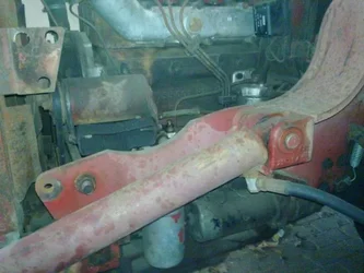

So bin aber etwas verwirrt, schaut euch mal diese Bild hier von meinem Schlepper an :
Rechts im Bild (leider etwas verdeckt von der Frontalderkonsole) sitzt ein ganz normaler Dieselfilter.
Aber was ist das für ein Filter weiter unten ? Ich meine den silbernen mit den 2 roten Farbklecksen.

Aber kann mir jemand mehr Auskunft bzg. der nicht verbauten Hydraulikfilter geben ? Bis zu welchem Baujahr gab es keine ?  Was wurde stattdessen gemacht ??
Hallo,
die älteren 523, die keinen Druckfilter haben, haben einen Rücklauffilter.
Er ist rechts neben dem Sitz auf der Stellhebelwelle. Dort ist ein Deckel mit 3 Schrauben. Darunter ist der Filter
Er hat die Nr. 3058904 R1.
Gruß MP4
