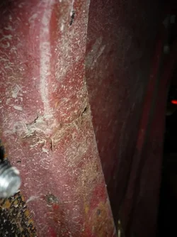

hab ein großes Problem mit beiden Kotflügeln:
Habe an beiden Durchrostungen und die Streben vorne sind auch an beiden gebrochen.
Nun meine Frage, kann ich die noch irgendwie in Schuss bringen?

Die Streben vorne haben einen kompletten Riss

einfach tote Strebe rausflexen größeres U Eisen über beide enden überlappen und festbraten. Totes Blech großzügig ausschneiden, neues Blech einschweißen? Wo is das Problem?
Ich hab das in der Mitte auch einmal gemacht.
Hi,
hab sowas auch gerade hinter mir =))
Wie schon gesagt wirklich Großzügig das was Schrott ist raustrennen, sonst wird es wieder schwerer beim Verschweißen der "neuen" Teile, da das Blech ja nur sehr dünn ist.
Vorm verschweißen schön metallisch rein machen mit Drahtbürstenaufsatz.
Gruss

Werde das ganze mal abbauen, dann seh ich weiter wie ichs mach.
