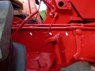

Hallo
Laut meinem Werkstatthandbuch befindet sich die Fahrgestellnummer auf der Plakette auf der rechten Seite meines 523.
Die Plakette mit der Nummer und anderen Daten ist auch vorhanden.
Nun soll laut "Tüv-Gutachter" aber auch noch eine Nummer am Getriebe eingeschlagen sein.
Dort ist aber leider nichts zu finden.
Ist die Nummer auf der Plakette doch die einzige am Schlepper ?
Laut meinem Handbuch gibt es auch nur "Eine".
Wer kann Mir da weiterhelfen ?
Gruß Sven
Grundsätzlich ist die Fahrgestellnummer an der rechten Seite des Schleppers im Bereich um das Bremspedal.
Allerdings haben nicht alle Schlepper ein Typenschild, bei einem meiner 523 habe ich es und da steht die Nummer auch nur auf dem Typenschild. Bei meinem anderen 523 gibt es kein Typenschild, dafür ist die Nummer direkt eingeschlagen. Im Bereich der Kupplungsglocke.
Also sollte der Gutachter mit einer Nummer zufrieden sein und sie wird wohl auch nur einmal zu finden sein. Bei mir gab es deswegen noch nie Probleme. Zur Not schlag die Nummer einfach selbst ein, natürlich so dass es nicht auffällt das du es gerade selbst gemacht hast, dann war sie halt unter einer dicken Schicht lag versteckt. Natürlich nur die die auf deinem Typenschild und Fahrzeugschein steht.
lg Alex

aus eigener leidvoller Erfahrung weiß ich, dass es da auch andere Varianten beim Einschlagort der Seriennummer gegeben hat / haben muss / haben könnte. Mein 523 (Bj. 66/67) hatte das Typenschild auf der rechten Seite am Tank angeklebt. Das war ein dünnerer Folienaufkleber, der auch original aussah. Also scheinbar nicht irgendwie nachträglich angeklebt wurde. Die eingeschlagene Fahrgestellnummer bzw. die eigentliche Fläche dafür muss sich weiter links direkt hinter den Bremspedalen befunden haben. Auf jeden Fall war sie da aber leider auch weggeschliffen. Ein anderer User hier aus dem Forum gab mir sogar den Tipp, die Hy-Leitungen abzubauen und direkt dort hinter zu suchen. Auch dort seien sie mal eineschlagen worden. Aber auch da war nichts zu finden. Andere Erkläörung könnte sein, dass bei meinem 523 vom Vorbesitzer mal das komplette Hinterteil getauscht wurde und beim Tauschteil die Fläche / Fahrgestellnummer an einer anderen Stelle sitzt.
Hier mal ein Bild davon:
Zu sehen sind hier drei vom eigentlich Bauteil leicht erhabene Flächen (wei markiert), auf denen jeweils Nummern eingeschlagen sind. Die ganz rechte Fläche muss die für die Fahrgestellnummer gewesen sein. Das Typenschild war am Tank angeklebt.
Beste Grüße
Thomas
Ja genau so, matbush und Thomas haben recht.
Allerdings ist das nur bei einem meiner beiden 523 so beim anderen war die Fahrgestellnummer rechts von den drei Flächen. Und es kann wirklich sein das die Nummer rausgeschliffen wurde, wenn man das Getriebe tauscht. Vielleicht wurde vom Vorbesitzter oder dem davor einmal etwas gemacht man weis es meist nicht. Ich habe sie auch schon einmal rausgeschliffen und neu reingeschlagen, da ich ein Getriebe getauscht habe.
Die drei Flächen von Thomas enthalten normalerweise die Getriebenummer, den Getriebeschlüssel und Fahrgestellnummer.
Wenn du sie wirklich nicht findest dann schlag sie neu ein oder lass das machen. ;)
Übrigens schöne Schlepper habt ihr da ! =)
lg Alex

matbush:
Da sollten die Seriennummern zu finden sein.
Die eingeschlagene Nummer ist schwarz umrandet.
Grüße
matbush
Moin matbush
Vielen Dank für dieses Bild.
Ich habe den Rahmen für die GFK-Türen abgeschraubt und dann nach der Fahrgestellnummer gesucht.
Ich konnte fast unter den Hydraulikleitungen verdeckt 2 Ziffern erkennen.
Mit der Cutterklinge habe Ich dann die Rote Farbe im Umkreis abgekratzt.
Und was steht da eingestanzt !? Die Fahrgestellnummer !!!
