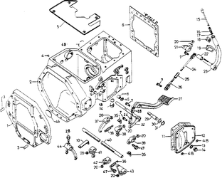

Ja, der Tank muss runter.
Da sind zwecks Umlenkung und Übertragung der Kraft Gelenke, die man schmieren kann. Möglicherweise sind diese etwas angerostet oder mangels Fett schwergängig.
Schwer geht es aber immer, da man ja die Federkraft des Kupplungsmechanismus überwinden muss.

man kann bei der Kupplung nur das Spiel einstellen, sonst nichts.
Der Handhebel soll am oberen Ende 40-50mm Spiel haben (bis es schwer geht und die Kupplung ausgerückt wird).
Bei der Fahrkupplung sind es 20-40mm am Pedal.
