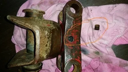

Als aller erstes, sollte man die Schraube (siehe nachfolgendes Bild) herausschrauben und danach mit einer langen Eisenstange versuche das Zugmaul zu drehen.
(Bei dem Bild handelt es sich bereits um das zusammen gebaute Zugmaul, ein vorher Bild wurde nicht gemacht)
Funktion der Schraube:
Über die Schraube kann eingestellt werden, wie leicht / schwer das Zugmaul sich drehen lässt.
Bei mir brachte dieser Vorgang keinen Erfolg. Für den weiteren Vorgang muss die Schraube draußen bleiben.
