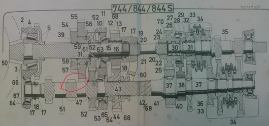

Hallo Casi,
wenn die Arretierung in der Ackergruppe nicht mehr gut ist, dann ist wahrscheinlich schon viel mit falscher Position des Zahnrades der Ackergruppe gefahren worden.
Es wird laut, wenn die Zähne nur zur Hälfte ineinander greifen.
Dann ist schnell eine stärkere Abnützung der Zähne (rot markiert).
Im Bild ist gerade die Straßengruppe eingelegt.
Da ist die Ringfeder (Pos.39) kaputt, es arretiert nicht mehr in der richtigen Position.
Wenn du den Hydraulikblock abnimmst, siehst du, wie die Zähne auf der Vorgelegewelle aussehen.
Zur Reparatur muss das Differential ausgebaut werden.
Nimm die Hydraulik ab und mach ein Bild.
Gruß, Gerhard
Wenn es der 4. Gang wäre, dann wäre die Geräuschentwicklung in allen Gruppen.
Casi schreibt aber nur von der Ackergruppe.
Dass es im 3. Gang leiser ist, kommt nur daher, dass die Drehzahl der hinteren Vorgelegewelle niedriger ist als im 4. Gang.
Bei meinem 844S war das auch einmal so.
Außerdem ist es weniger Arbeit die Hydraulik abzunehmen, als den Schaltdeckel.
Gruß, Gerhard
