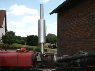

Hab am Sonntag mal ein bisschen Zeit gehabt um am 1246 wieder etwas zu machen...Bilder muss ich noch Verkleinern aber hab mal nen kleines Video gemacht /styles/default/xenforo/smilies/fr/smiley4.gif ...seht selbst.
IHC-1246
Schönes Video
Der hört sich ohne Schalldämpfer größer an :-) :-) :-) als mit da wirkt er so klein vom Ton her aber mal ab warten wenn er unter belastung läuft.
Ich muss sagen du hast ein sehr schönen Schlepper kann ihn mir schon vorstellen wenn er fertig ist.
Mfg Andreas:-) :-) :-)

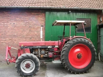

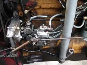

Hier die neuen Dieselleitungen, habe auch die Rücklaufleitung der Düsen neu machen müssen, also komplett alles an Panzerschläuche und Gummischläuchen wurde erneuert.

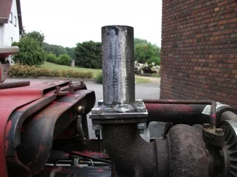

Dann habe ich mich (wie im Video ja schon zu sehen) mich um den Auspuffkrümmer gekümmert sowie um den Auspuff der nur erstmal drauf bleibt und zum Schluss der Restauration getauscht werden soll.

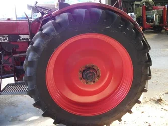

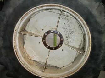

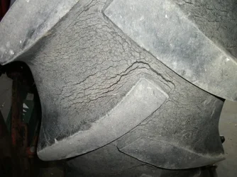

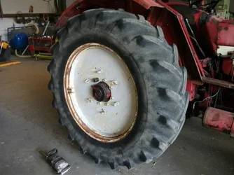

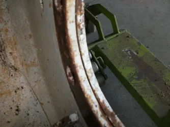

Jetzt am Wochenende habe ich angefangen mich um die Hinterreifen zu kümmern, da diese dringends neu besohlt werden müssen. Das erste Problem war schon beim Versuchen den Alten Reifen abzuziehen, der war wohl die letzten 20 Jahre nicht mehr runter. Der war mächtig angebacken anner Felge. Nachdem ich dann den Reifen runter hatte, konnte man die ausmaße der Riße (die an den inneren Knotenbleche entstanden sind) gut sehen, die Felge ist von innen derbe mit Rost befahlen teilweise hat sich der Rost schon kleine Krater gefressen.
Deshalb habe ich mich entschlossen die Felgen erstmal Sandstrahlen zu lassen und dann neu zu Lacken bevor ich die andern Reifen aufziehen werde.
Da ich den Schlepper beweglich haben muss, habe ich erstmal hinten Pflegeräder vom Fendt 716 aufgeschraubt in der größe 420/80R46.
Hier sieht man die von außen eingeschweißte Eisenplatte.

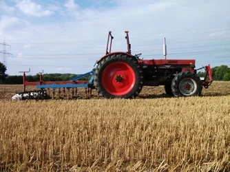

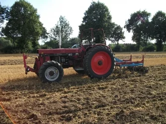

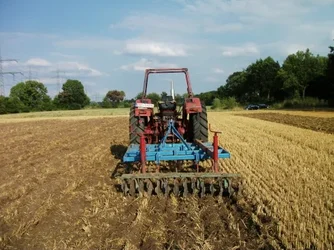

da ich Gestern früher Feierabend gemacht habe und ich die Roten Nummern bekommen konnte habe ich mich mal getraut den Dicken vorm Grubber zu hängen,,,der Grubber ist zwar ein bisschen zuuu klein, aber mit der passenden Geschwindigkeit und abundzu mal ein bisschen Tiefer ( /styles/default/xenforo/smilies/fr/smiley4.gif ) habe ich den auch ruhig bekommen- auch ohne Allrad.
Das habe ich gemacht um mal zu gucken wo er noch undicht werden will...und siehe da, die Hubwelle hat kein Lust mehr das Öl zu behalten und ich find das Getriebe samt Hydraulik wird zu heiß, viel zu heiß...Nach 2 Stunden Grubbern konnt ich so gut wie garnix mehr anfassen...kein Schaltdeckel, Hydropumpe (die war noch heißer als der Motorölfilter), Hubarme auch nicht mehr... ich find das ist viel zu heiß...wie warm wird das denn Normaler weise?.

Das Getriebe wird wirklich heiß bei den 46er Serie, das ist aber normal, letztendlich hast du auch 46 L Hydrauliköl unter dir sitzen die munter auf Temperatur gehalten werden.
Man kann Brandblasen davon bekommen!
Die 1255/1455 haben aus dem Grund einen Ölkühler spendiert bekommen, der lohnt!

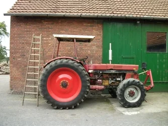

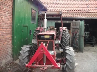

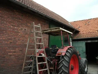

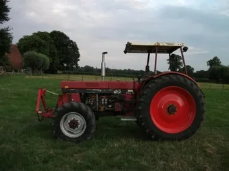

nee der 1246 war nie im Forst tätig, er hat die bekommen weil einerseits die Felgen angefangen sind zu reißen und andererseits wegen dem mehr Gewicht.

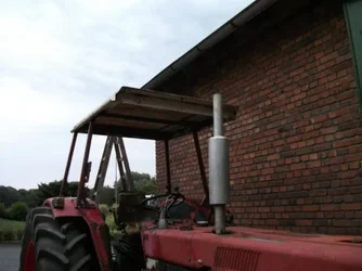

Ich habe heute mal wieder ein bisschen weiter gemacht, habe das Dach gewaschen und aufgebaut. Gleichzeitig habe ich mal die Arbeitsscheinwer die ich noch liegen hatte dran gebaut da er ja bevor er zum Lackieren auseinander kommt noch ordentlich was tuen soll ( auch wenn bis dahin noch einiges gemacht werden muss). Das Dach bleibt erst mal bis zum Herbst drauf und dann wird mal ne Kabine gesucht.
Hier mal ein paar Bilder:

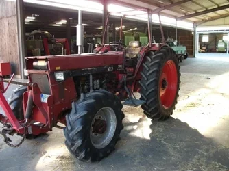

Danach hab ich mal wieder das Dach vom 1246 abgeschraubt damit ich auch wieder da rein fahren konnte und weil er jetzt nach dem Anhänger Lackieren auseinander soll

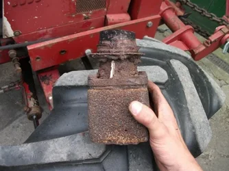

Hier sieht man die beiden "Kaputten" (?) Steuergeräte...es hat beim betätigen einmal Knack gesacht dann waren beide ohne Funktion...nun kann ich die Hebel ohne Widerstand von oben nach unten bewegen....Weiß einer was das sein kann?
