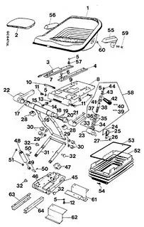

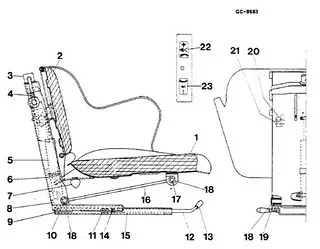

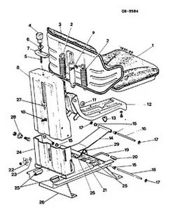

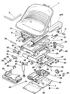

Eben habe ich mich mal durch die Case IH Ersatzteilsuche gewühlt. Demnach gab es für den 743 sieben verschiedene Sitze:
  1. Seat, Teilenummer: 3226087R91
  2. Seat "Bostrom", Teilenummer: 3216855R92
  3. Seat "Sable" Super de Luxe, Teilenummer: 3232842R91 -> Nachfolgeprodukt: 1954646C1
  4. Seat "Sable" 2500/7, teilenummer: 3225811R91 -> Nachfolgeprodukt: 5161727 (wie Alwin schon eingangs geschrieben hat)
  5. Seat "Sable" de Luxe, French Version, Teilenummer: 3220479R91 -> Nachfolgeprodukt: 5161727
  6. Seat "Grammer" de Luxe, Teilenummer: 3229811R91 -> Nachfolgeprodukt: 5161727
  7. Seat "Grammer" Super de Luxe, Teilenummer: 3223620R1
Was mich jetzt hier etwas wundert, warum existiert für die drei Versionen "Sable" 2500/7, "Sable" de Luxe, French Version und "Grammer" de Luxe immer das selbe Nachfolgerprodukt (Teilenummer: 5161727)
Grüße
Niko
Weil es ein Sitz ist, der leider nur so ähnlich aussieht, den bekommst Du bei ebay schon für kleines Geld.
Ein Beispiel von einem solchen Sitz wäre z.B.
eBay-Artikelnummer:401107612681wahllos herausgegriffen.Diese Sitze haben nicht ansatzweise die Qualität Deines Sable Sitzes.GrußUli
Hallo
Mit der Nachfolgenummer ist es so das es entweder die Sitze nicht mehr gibt oder Case hat die nicht mehr im Programm hat und als Ersatz gibt es dann einen Sitz mit der Nummer.
