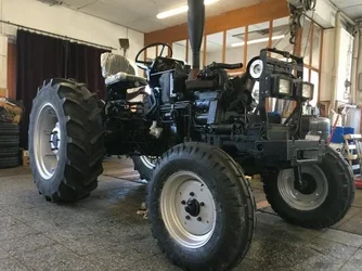

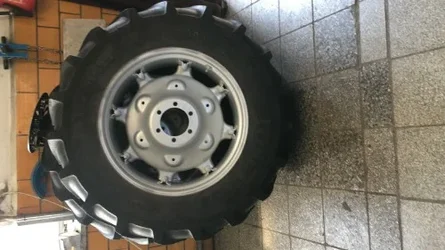

Moin,
das erste Bild.
Samstag und Sonntag zerlegt, am heutigen Tag sieht es nach dem säubern per Super Kärcher mit Strahlfunktion,schon anders aus....diese Bilder kommen morgen.
An den Felgen hinten ist unter Umständen ersichtlich wie die Kabine ausschaut.
Grüße Mathias
EDIT: Hat jemand einen Hinweis für einen andern Bilderposter? Dieser ist glaube ich Müll!?!

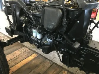

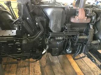

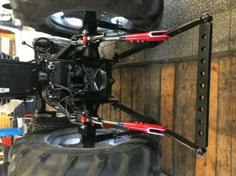

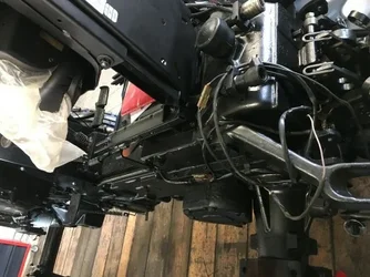

Moin,
ich habe nun 3 Tage versucht über die Anleitung im Forum Bilder einzustellen, mit mäßigem Erfolg.
Das nicht gedrehte Bild bitte ich zu entschuldigen, es drehte sich nicht?!?
Die Bilder entsprechen dem Stand nach 2 Wochen Feierabend Arbeit, nächste Woche sollte er Vorn fertig werden.
Bei der Kabine gibt es 3 Möglichkeiten, ich muss mich am Wochende entscheiden, einige Maße der Kabine die ich im Auge habe fehlen noch.
Öle sind gewechselt, Motor geprüft und Ventile eingestellt, Bremsen haben eine nötige Wartung erhalten, Elektrik wurde neu insoliert oder erneuert.
Was noch ansteht, ich finde keinen passenden Tankgeber für den oberen Tank, wenn jemand eine Teilenummer auftreiben könnte komme ich sicher weiter.
Viele Grüße Mathias
