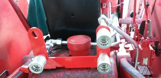

Hat jemand eine Idee für einen Halter den Entlüfter schützt und die Anschlüsse aufnehmen könnte, oder dies schon umgesetzt?
Viele Grüße Mathias
Hallo Mathias
Stelle hier mal meinen selber gebauten Halter für den Kipperanschluß ein, der am Hydraulikblock befestigt werden kann (633  Bj. 1980)
Halter ist aus Edelstahl und lackiert worden. Hätte noch einen über.

Ähhm, darf ich fragen wie groß Du bist? Dein Sitz scheint ja der gleiche wie meiner zu sein. Bei mir sieht das ganze dann so aus, damit ich meine >2m auf dem Schlepper unterbringe: (Das ich mit meinen Abmessungen nicht der Norm entspreche und meine Sitzposition für Normalgroße ein wenig extrem ist, das ist mir klar aber bei Dir scheint es genau umgekehrt der Fall zu sein :-) "
Aber nimm nicht die billigen, sondern die von Faster. Die gehen zwar richtig stramm drauf, dafür halten die aber auch und fallen nicht gleich wieder runter. Zudem haben die eine Rasterung, so das der Deckel offen bleibt und du den Hydraulikstecker, ohne Deckel aufhalten ankuppeln kannst.
Meine haben ca 3 Euro gekostet. Wenn du angekuppelt hast, drückst du den Deckel über die Rasterung wieder zurück, somit schnappt er zu, wenn du den Schlauch wieder abkuppelst,
Gruß Schorsch

Danke Schorsch,
ich trage die Teile erst Mal zusammen und werde berichten.
Der Oberlenker gefällt mir, die kosten aber auch, ich habe an jedem Gerät einen günstigen, so brauche ich nicht immer einstellen.
Nervt jedoch manches Mal beim ankuppeln.
Viele Grüße Mathias
