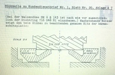

OK! Dann würde ich mal sagen zumindest grob müsste die ESP und die Düsen in Ordnung sein! Klar könnte man die ESP vom Boschdienst prüfen lassen und die Düsen noch abdrücken, aber erstmal sollte das reichen. Die Dichtscheiben kann man verkehrt herum einbauen!!! Achtung!! Hast Du ein Werkstattbuch? Wenn die Dichtscheiben nicht richtig sitzen oder undicht sind, geht dir dort Kompression verloren. Bei diesem Motor kannst Du das einfach testen. Allerdings wieder alles zusammen bauen, eine Dose "Lecksuchspray" aus dem Sanitärhandel für ca. 5,-€ kaufen. Ist zur Prüfung von Gasleitungen und schäumt sofort stark auf wenn irgendwo Gas oder Luft austritt. Düsenstöcke kompett einspühen auch tief bis in die Passung vom Zylinderkopf, dann starten, Wenn keine Luftblasen entstehen oder Schaum, dann ist alles dicht!

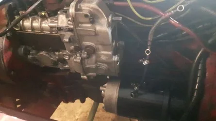

Weißt Du ob du eine Vorförderpumpe hast, und z.B. einen zweiten Dieselfilter, zusätzlich zu dem im Tank? Wie gesagt, sonnst lad mal eine Foto hier in den Beitrag, dann können wir das alles genauer analysieren.
