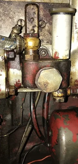

Hallo und Danke für eure Antworten.
ich habe die Pumpe zerlegt gereinigt ebenso die Handpumpe. Muss ich heute erst noch Testen.
Meine andere Frage ist noch, für was das Röhrchen ist, dass man links unten im Bild sieht ( sieht aus wie Hochgebogen.)
Danke und Gruß
