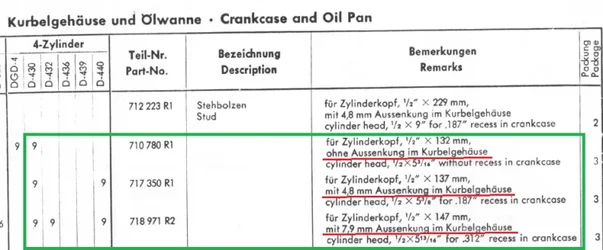

Mache gerade die Zylinderkopfdichtung bei meinem D432. Dabei habe ich leider ein Zylinderkopf Stehbolzen abgerissen. Den Stehbolzen den ich brauche ist 132mm lang aber wenn ich mein Modell eingebe D432 kommen anderen längen und bei dem Stehbolzen den ich brauche steht mein Modell nicht bei.
Wie finde ich raus ob da vielleicht mal ein anderer Motor verbaut wurde?
