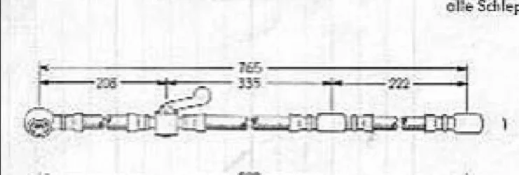

ich hab da ne frage bezüglich der Dieselleitungen von meinem DLD2. Die Leitung vom Tank zum Filter müsste neu. Kann mir einer sagen welche Durchmesser die Ringnippel bzw die Leitung haben? Ich wollte erst Ersatz anfertigen(lassen) und dann die alte Leitung demontieren. Am Tank sind zwei Anschlüsse. Am Filter (Knecht) einer.

Es handelt sich um diese Leitung. Ich wollte sie vorfertigen und dann in einem Zug tauschen. Es sind 2 Anschlüsse unten am Tank. Werkzeug zum verpressen ist in der Nachbarschaft vorhanden. Ich brauch nur die Teile. Daher die Frage nach den Durchmessern.....
