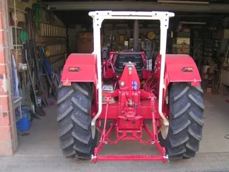

@Henni,mhh das mit dem Bescheid sagen kann ich machen. Vielleicht kommst dann ja mal kucken:-). Aber mit abholen, mhh ich weiß nicht, find ich nicht so gut den Plan:-)@Jörg,danke danke. Der Beitrag wird wohl ziemlich am Ende sein, aber ein paar Kleinigkeiten hab ich ja noch zu machen. Vielleicht wird ja irgendwann mal noch das Verdeck gerichtet, dann gehts nochmal weiter.@ Mike,mal sehn, wann die ersten Einsatzfotos gemacht werden;-).@Matzeeeeeeeeeeeeeeeeeeeeeeeeeeeeeeeeeeeeeeeeeeeeeeeeeeeedas mit der Ernte soltle ja nichtmehr allzulange dauern. Dann kannst du gerne mal rumkommen. Das mit der probefahrt sollte sich einrichten lassen ;-)@ Pierredanke, den Spaß werd ich denk ich haben. Die neuen Räder passen schon besser wie die 36er. Wobei ich nicht damit gerechent habe, dass sie so breit ausfallen:-)grüße micha

Hallo Micha,ich verfolge deine Bilder und Beiträge schon von Anfang an und ich bin jetzt, wo du alles fertig hast echt stark beeindruckt !!!!! Das war für dich bestimmt nicht immer sehr leicht, ABER ich muss dir sagen: DIE ARBEIT UND MÜHE hat sich echt bezahlt gemacht kann sich mehr als sehen lassen !!!! WAHNSINN !!!!!!!!!!!!!!!!!!!!!!!!!!! Micha, ich muss schon sagen, das ich vor dir meinen Hut ziehe !!! Das hast du wirklich super gemacht und der Restaurationbericht war und ist mehr als 1a !!!! Ich frag jetzt mal ganz stumpf: WAS hast du denn jetzt mit dem guten Stück vor ??? Ganz herzliche Grüße aus dem Emsland von Alfred

Hey Alfred,danke danke. Du hast scho nrecht, war nicht immer leicht mit dem Kleinen. Hatte halt echt schon viel aufm Buckel vom ersten Leben. Aber das Ergebnis entschädigt doch schon, für manches mal Ärgern. Ich weiß noch, als ich mit Felix im Emsland war, das ist schon ne ganze Weile her, da hatten wir dadrüber gesprochen wie er fertig aussehen wird. Nun wissen wirs :-)Was ich mit ihm mache? Gute Frage. Wird vorerst mal ein reines Spaßfahrzeug sein. Will damit auf Treffen fahren und ab und zu mal etwas spielen, wenn "Arbeit" für ihn abfällt. Aber so wie er war, soll er nichtmehr enden. Mal schauen was kommt......grüße micha

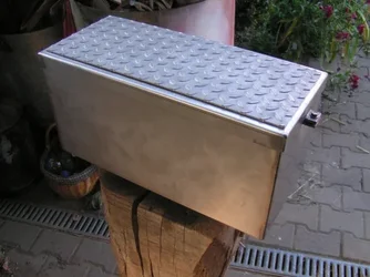

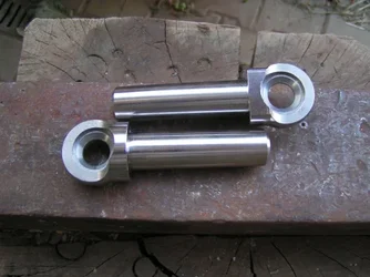

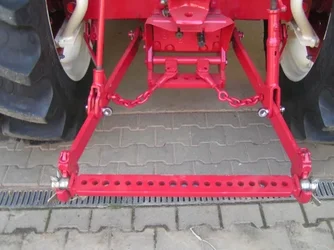

Nachem ja noch einige Kleinigkeiten am 523 zu machen waren und noch sind, habe ich heute nochmal ein paar Dinge erledigt. Unter anderem hat mir ein Forumkollege ein paar Bolzen für die Unterlenker-Hubstrebenverbindung nachgefertigt, an dieser Stelle nochmals besten dank dafür. Diese hab ich dann heute gebohrt und angebracht. Unter andrem habe ich noch die Rückstrahler angeschraubt und den Batteriekasten vom Schweißer wieder zurückerhalten.Hier mal ein Bild von den Bolzen:13137736664e4e986210f07.webpHier dann im eingebauten Zustand:13137738534e4e991d8c672.webp13137742354e4e9a9bbead0.webpHier mit angebauten Rückstrahlern:13137740234e4e99c79bac8.webpUnd hier noch ein Bild vom zukünftigen Batteriekasten:13137741334e4e9a35bda18.webpWie man sieht, es gibt doch noch was zu tun am "fertigen" Schlepper :-)

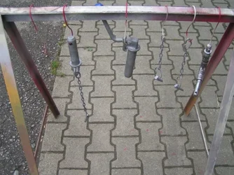

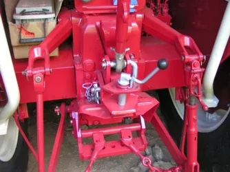

Nachdem wieder etwas Schönwetterarbeit dazwischenkam, gings heut minimal weiter. hab heute noch paar Kleinigkeiten gestrahlt und lackiert. Unter anderem Zugmaulbolzen hinten und vorne, Oberlenkerbolzen und die Kettchen von den Zugmaulbolzen.Hier fertig zum lackieren:13144669184e592c668275f.webpHier dann fertig am Schlepper:13144671194e592d2fed016.webpNun fehlt noch der Batteriekasten.... grüße micha
