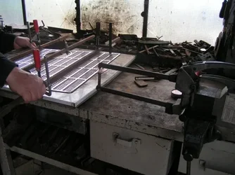

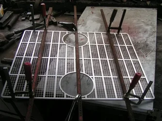

Da ich meinen alten Kühlergrill einem guten Bekannten weitergegeben habe, habe ich mir heute einen neuen zusammengebaut. Lackieren ist grade schlecht, da neben der Werkstatt gedroschen wird, somit hätt ich nacher Strukturlack, den möcht ich aber nicht haben :-). Vielleicht klappts morgen....Hier mal die Einzelteile:13123007554e381ed392144.webpHier die Einzelteile zusammengespannt:13123005944e381e32ae53e.webpUnd hier während dem schweißen:13123004964e381dd0aba09.webpUnd nun fast fertig zum lackieren:13123006854e381e8d1c5ec.webpgrüße micha

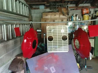

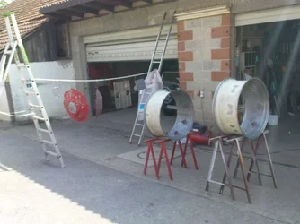

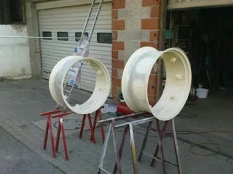

@ Pierre, kein Problem. Wenn ich helfen kann, gerne :-)Heute haben wir die restlichen Teile lackiert. Leider liefs nicht sogut, aber letztendlich wurde doch alles fertig.Hier herrschte schon Lackier-Stimmung:13124842144e3aeb760944a.webpHier dann schon farbige Teile, unter anderem auch der Kühlergrill:13124852594e3aef8b7a8c4.webpUnd letztendlich die lackierten Felgenbetten:13124853474e3aefe3eb648.webpSamstag schraub ich dann evtl den Grill rein. Die Felgen lassen wir stehen bis nächste Woche. Dann werden auch hoffentlich die Reifen aufgezogengrüße micha

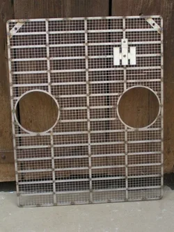

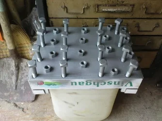

Heute gings nur mit Kleinigkeiten weiter, die aber auch gemacht werden müssen. Habe heute die Felgenschüsselschrauben lackiert und dem Grill das IH Zeichen verpasst.Hier mal ein Bild vom nun Einbau-fertigen Grill:13125639234e3c22d3945d2.webpUnd hier von den frisch lackierten Schüsselschrauben:13125638274e3c2273b2cf1.webpgrüße micha

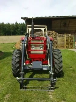

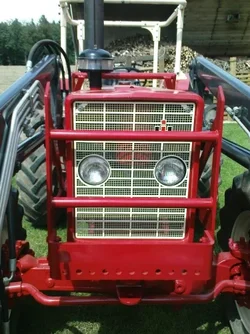

Heute hab ich ihm "nur" die Brille aufgesetzt, sprich den Kühlergrill eingesetzt. Leider hat er noch so bissl Karl Dall blick, da muss ich nochmal kucken, ob ich da noch was verbessern kann.Hier hab ich noch ein Bild vom IHC Zeichen, das in den Grill eingesetzt ist:13126527794e3d7debed7f6.webpHier dann mit Brille in Nahaufnahme:13126529614e3d7ea12344a.webpUnd hier in voller Pracht:13126530924e3d7f24e1529.webpUnd hier nochmal etwas Spielerei:13126532864e3d7fe664226.webpNun fehlen noch die Hinterräder, dann wärs wohl geschafft.grüße micha

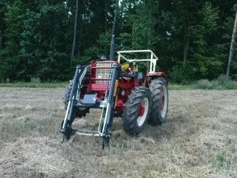

Von mir auch einen Glückwunsch Micha !!!Sehr schöner Schlepper, würde ich mir glatt als Poster in die Garage hängen.So doppelwirkende Zylinder im FL sind schon Geil.Habe mit meinem im Winter mal in ner " gefrorenen Wiese " beim Holz aufladen fest gesessen.Ein Vorderrad ist beim anheben qwasi eingebrochen die Hinterräder haben auf dem gefrorenem Gras durchgedreht. Schon stand ich da, keine Chance ohne Allrad oder hochdrücken !Ein Bauer von nebenann hat mich dann rausgezogen  - mit nem Deutz  Gruß Henry
