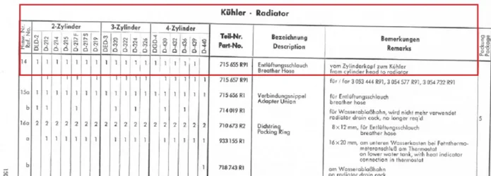

So jetzt zum Aktuellen Problem , ich habe seit kurzem Schaum im Kühlsystem nach Motorstart , ist aber Recht schnell weg nach Stillstand . Kühlerdeckel ist neu . Kopfdichtung schließe ich erstmal aus , da ich vorher keine Probleme mit Schaum hatte ggf mein Tester(ggf def) kein CO anzeigte
Liegt ggf daran das die Pumpe jetz Mal richtig arbeitet.und noch Luft im System ist ....vorher war ein Zulanger Riemen drauf und so lief verm. Die Pumpe nur teilweise mit....danke an den Vorbesitzer und Umbau auf verm. VW Polo Lima....
Thermostat gibt es nicht mehr .
Mein Entlüfter Anschluss am Kühler ist Zugelötet , und im Kopf ist eine Schraube .
Ich hab zum Glück beim Bauern im Dorf einen fast identischen D439 , er sagte mir das Problem mit dem Zylkopf Entlüfter Schlauch war oft , wurde hier vom LAMA Dealer wie folgt gelöst , kühler Anschluss zugemacht , und auf dem Zylkopf +Adapter nen Schnellentlüfter gebaut .
So nun zu meiner Frage , weiß einer welches Gewinde im Kopf ist für die Entlüfterleitung ? Oder hat nen ähnliches Patent am Schlepper und weiß welche Bauteile verbaut waren ?
Ich hatte nen M6 vermutet finde aber keine Adapter von M6 auf 3/8" oder 1/2" für ein Entlüfter ...
